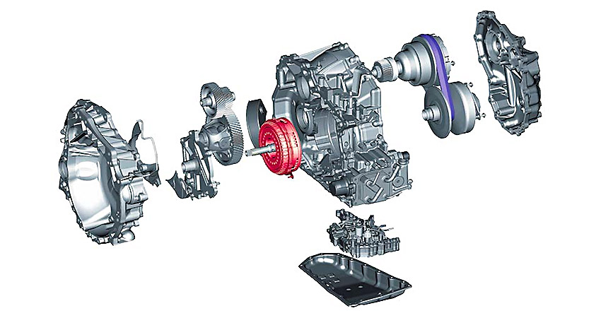

Бесступенчатая трансмиссия вариатор более склонна к перегреву, чем автомат — это правда. Потому что конструктивно вариатор устроен несколько иначе, чем автомат. Например, у вариатора имеются ремень и шкивы, у которых отсутствуют зубья, как на шестеренках. Соответственно при сильной нагрузке или износе они могут проскальзывать, тем самым уменьшая КПД и ресурс.

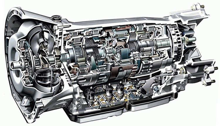

АКПП имеет множество муфт и валов, планетарных и шестерных передач, поэтому все закреплено более надежно. Условно говоря.
У вариатора слабое место — это ремень, который, как писали выше, может проскальзывать и изнашиваться. И конечно же шкивы, которые трет ремень при проскальзывании и большой нагрузке.

Вариатор
Вариатор
АКПП
