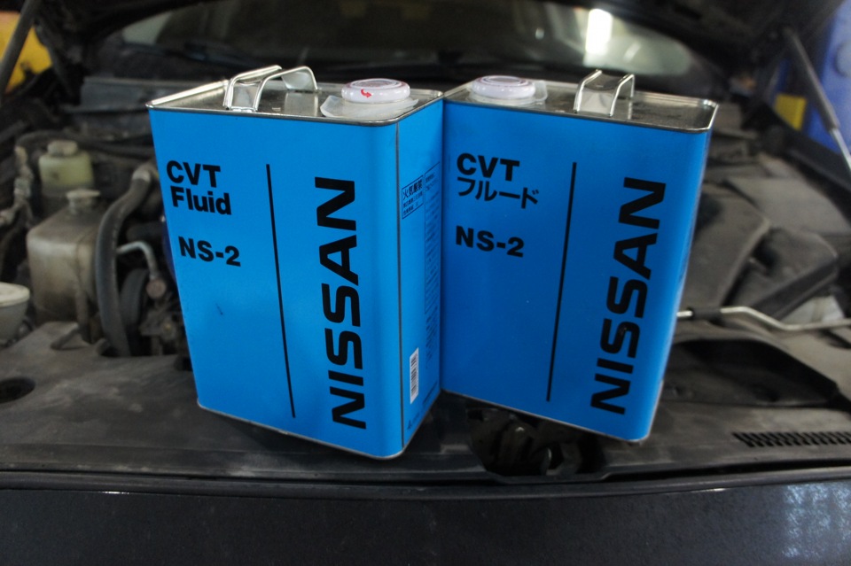

Трансмиссионная жидкость в вариаторе Аутлендера меняется каждые 100 000 км пробега — согласно графику ТО и опыту владельцев этого автомобиля.
Необходимый объем для полной смены — 8 литров.
Подходящее масло — фирменное Mitsubishi DIA QUEEN CVTF-J1 — две канистры по четыре литра. Однако, на деле, это масло дорогое, и так как вариатор CVT у Outalnder устанавливается на Nissan, Peugeot и Citroen, то подойдет жидкость NISSAN CVT NS-2 или IDEMITSU EXTREME CVTF.
