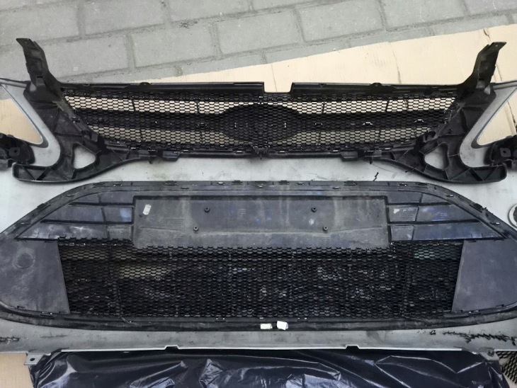

Во-первых, монтаж сетки может быть сложным. Никаких штатных мест с завода для установки дополнительной защиты не предусмотрено. Это требует при установке проявить техническую смекалку. Хомуты, саморезы и даже скотч – кто что придумает, тот тем и пользуется. Можно обратиться в автосервис, но там будут использовать те же приемы. Многое зависит от компоновки подкапотного пространства. В какие-то машины сетку установить легко, для других придется разбирать половину передка и снимать бампер.
сетка в решетку радиатора - Ford Mondeo 2011
Установленная сетка в решетку радиатора — Ford Mondeo 2011. Фото — drive2.ru
Во-вторых, сетка не вечна. От пуха и насекомых она радиаторы защищает, но при этом сама забивается. Если сетка начнет плохо пропускать воздух, то автомобиль может начать перегреваться – против чего боролись, на то можно и напороться. Чтобы такого не случилось сетку нужно либо периодически чистить, либо вообще менять на новую. И тут еще раз многое зависит от компоновки конкретных авто – у некоторых моделей это сделать просто, у других – примерно так же заморочено как помыть сам радиатор.
