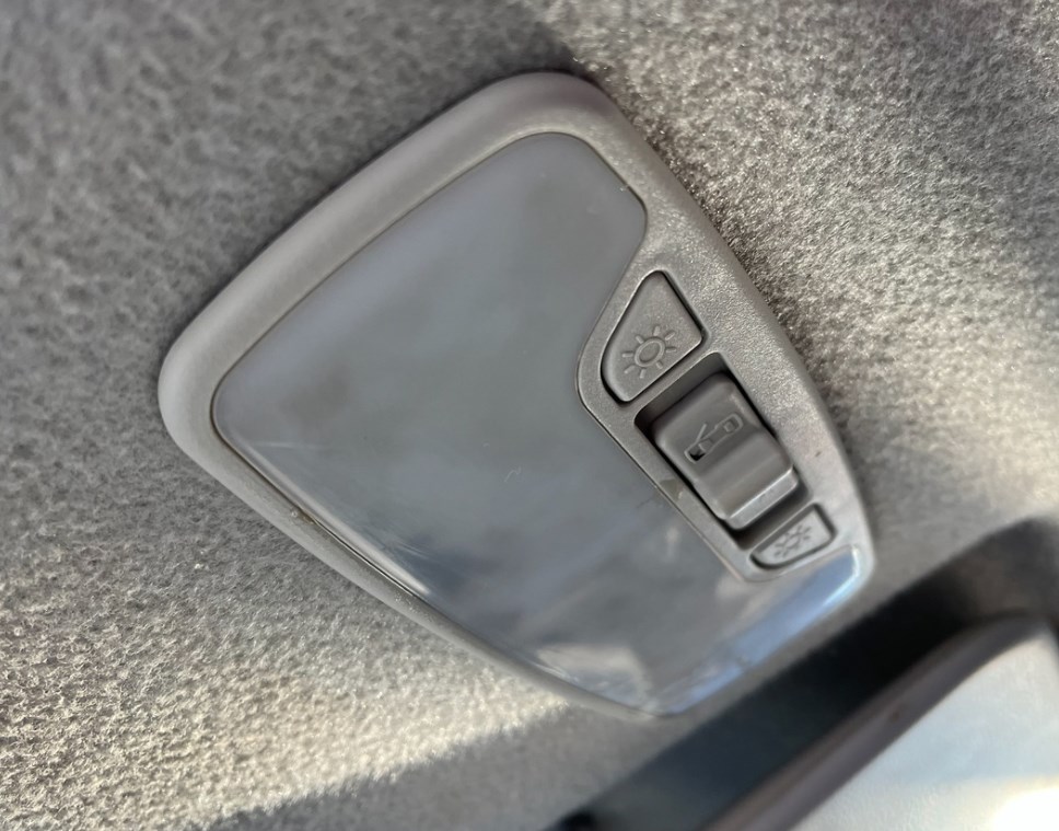

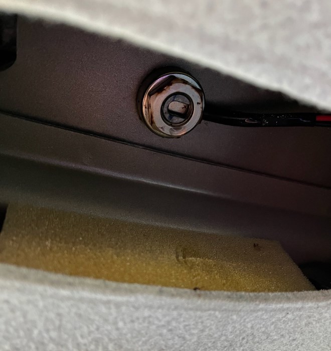

Надо снять плафон — легко это сделать руками, приложив пластиковый съемник. Там внутри увидите гайку от антенны — ее надо проверить и по необходимости закрутить. Дело в том, что вода скорее всего проникает через антенну, которая неплотно закреплена.
Плафон
Гайка
