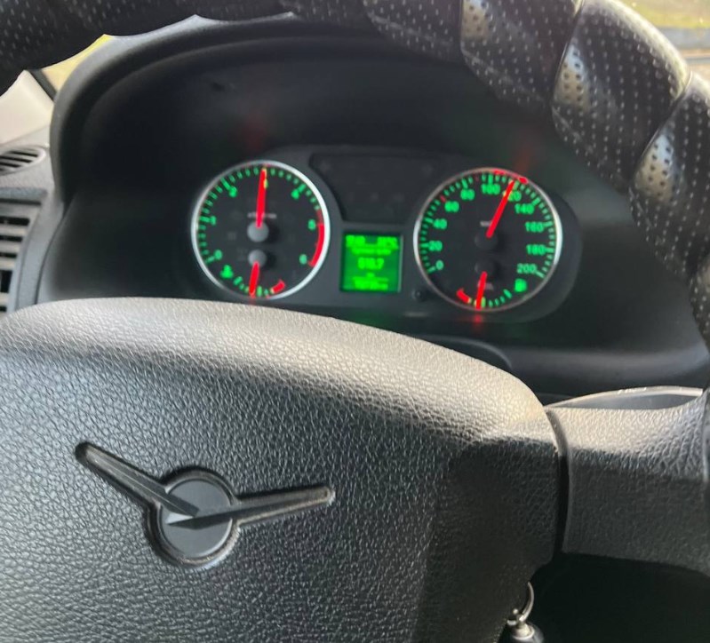

Скорость зависит от главных пар в мостах. В частности, на Патриоте до 2015 года установлены главные пары с передаточным числом 4.11, а после с числом — 4.625. Разница в том, что первый (дорест) покажет на скорости 100 км/ч — 2600 об/мин, а вот рестайлинговый — 3000 об/мин. Но разгоняется с места лучше второй.
На 2500-2600 об/мин мотор работает тише, чем на 3000 тысячах, поэтому некоторые владельцы меняют главные пары с 4.6 на 4.11 для более комфортного и экономичного передвижения по трассе.
Обороты УАЗ Патриот
