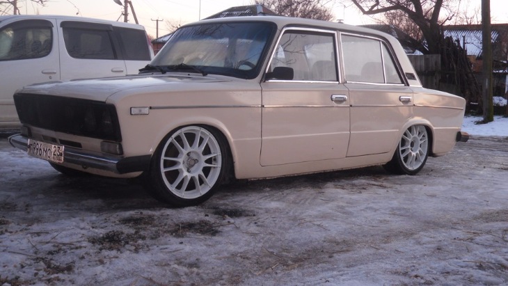

Станислав Крыленко 9 лет назад 4 752 ВАЗ 2103 Поломки и ремонт Как сделать так, чтобы установить колеса R16 на ВАЗ 2103 ? Подскажите как задрать 2103 так, чтобы поставить на нее 16 диски и не чего не терло..
можно установить проставки, а можно поступить грамотнее — поставить диски с низкопрофильными шинами, и ничего задирать не придется.
Более того, не надо задирать, надо просто выбрать правильные диски и шины.
Вот например ставят даже R17, сзади 215/35 R17 и спереди 205/40 R17
Для R16 нужна резина — 205/45 или 195/45. Либо 205 40 16. Если будут тереть, то поставить проставки.
215/35 R17 сзади и спереди 205/40 R17
205 40 R16 ваз 2106
