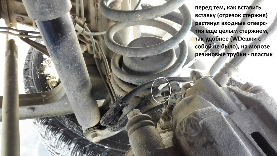

Датчик подключения полного привода.
Вот человек также делал — drive2.ru/l/8766918
