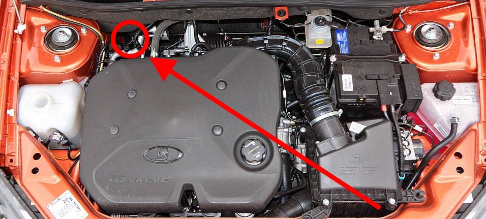

Для начала нужно снять ЭБУ просушить и прочистить. Затем, устранить то из-за чего протекает вода, так как в следующий раз такая проблема снова постигнет вас.
Вазоводы на Калинах делают следующим образом: ЭБУ сажают на герметик, а место, где проходит вода заделывают автопластилином. Вот смотрите на фото.
Можно как вариант перенести ЭБУ в другое место. Но надо найти место протечки воды
место прохода воды
