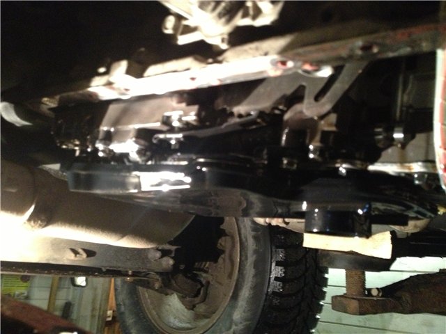

Он находится под поддоном коробки, то есть снимаешь поддон и фильтр расположен там.
Любой фильтр АКПП находится под подоном коробки, то есть как это делается.
1) на эстакаде, сливаете масло из сливной пробки,
2) когда масло слилось, снимаем поддон
3) там будет еще масло в поддоне, когда снимите подон — увидите фильтр коробки, его тоже можно снять и заменить!
Без замены масла — фильтр не заменишь.
снимаем фильтр на примере другой машины
