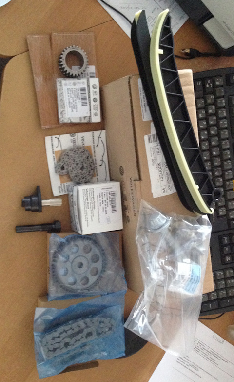

Можно купить готовый ремкомплект 03F198158B. На йетиках этот мотор ходит без проблем 50-60 тысяч км, а потом достаточно часто приходится менять цепь полностью. Но бывают случаи, когда и без ремонта ходит больше 100 000 км. Зависит от случая, но все таки чаще всего приходится менять
полный комплект для замены цепи ГРМ 1.2 TSI
