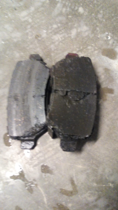

Если дешевые ставить, то они будут быстро изнашиваться! вот на фото колодки через 8 месяцев! Один знакомый поставил ATE Ceramic 13.0470-2868 — и радуется
колодки сид через 8 месяцев
