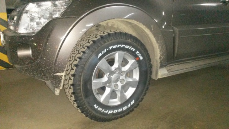

паджеровод 8 лет назад 3 309 Mitsubishi Pajero (IV) 2006–н.в. Шины и диски Подойдут ли диски R16 на Мицубиси Паджеро 4? могу ли я на паджеро 4 2008 г поставить колёса с мицубиси паджеро спорт 2. радиус которых 265-70-16

Можно поставить, но я нашел фото Паджеро 4 только с шинами 265/70R17.
Напомню штатные параметры:
265/65 R17
265/60 R18
265-70-R7
у меня 3.2 дизель
В зависимости от того, какая у вас модификация. Например, на версии с трехлитровым мотором спереди стоят 2-поршневые скобки, поэтому туда подойдут R16, а на версиях 3.8 и 3.2 — 4 поршневые суппорта и можно поставить колеса радиусом, не менее R17
у меня 3.2 дизель
не подойдут значит
