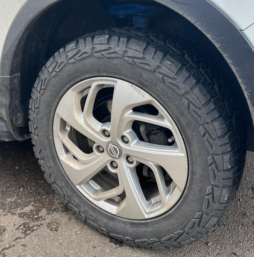

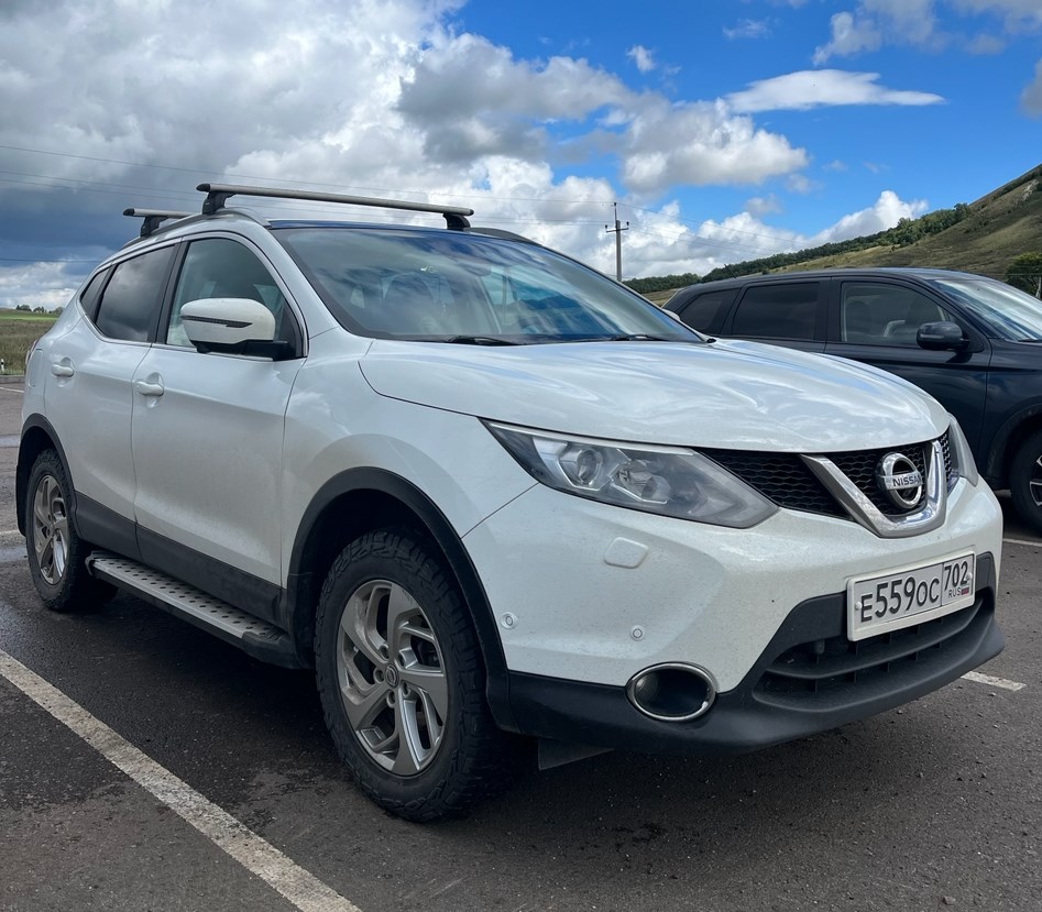

Если поставить шины 225/65R17, то клиренс вырастет на 17 мм. Люди устанавливают подобный размер колес. На Кашкае, что на фото, установлены покрышки Roadcruza RA1100 именно в такой размерности. Но обратите внимание, что на автомобиле передние стойки синего цвета, а значит они не заводские. То есть, владелец приподнял машину, чтобы сократить риск затирания колес об подкрылки.

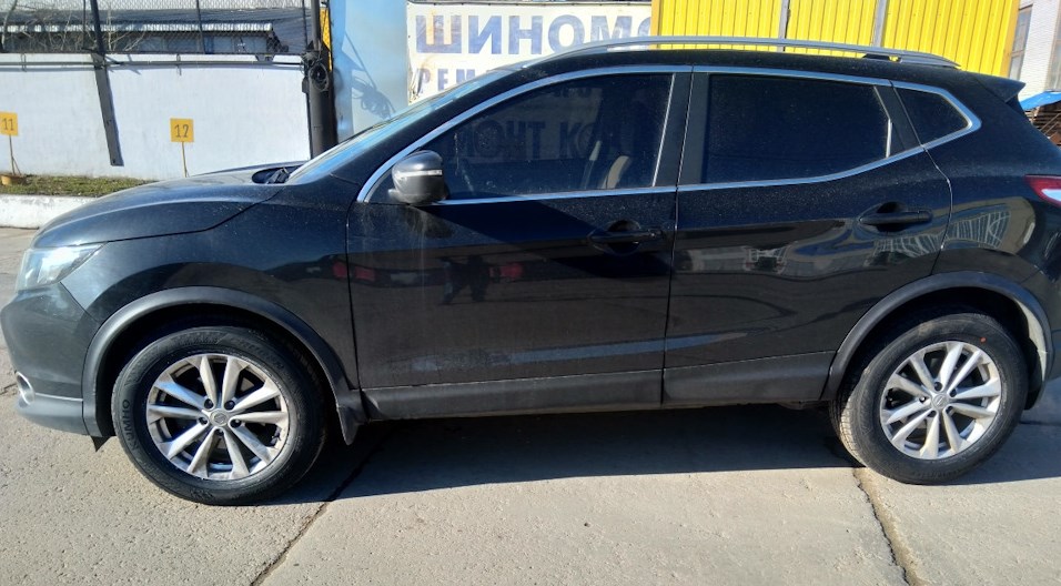

Во втором случае на Кашкае стоят шоссейные шины 225/65R17. Подвеска заводская и ничего об арки не задевает.
