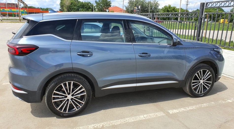

7Jx19 5х108 ЕТ36 ЦО65,1, резина Triangle Snowlink PL02 245/50 R19
Диски СКАД МАНЧЕСТЕР (КЛ329) 7.500xR19 5x108 DIA67.1 ET35 с шинами 235/50R19
