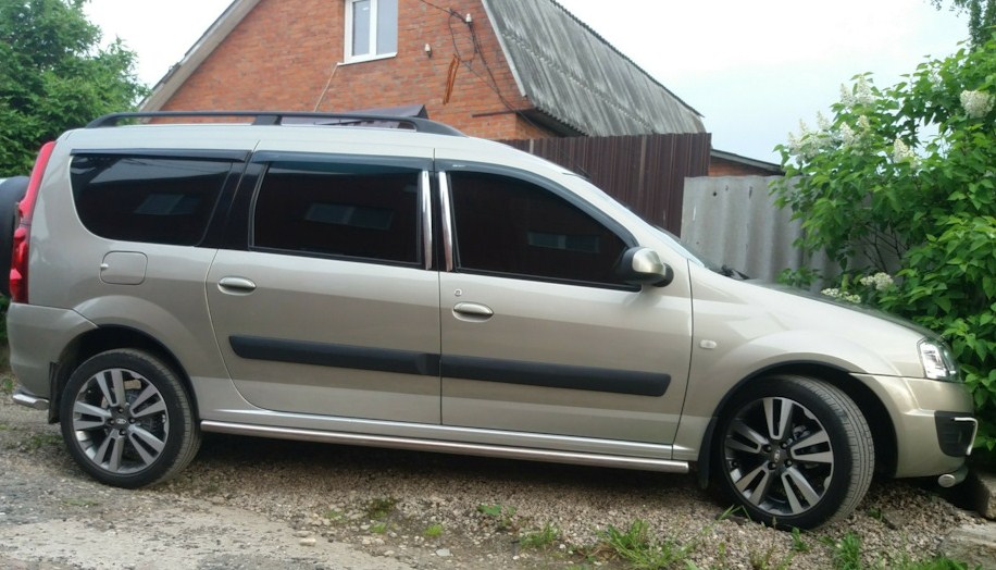

Заводской размер колес Ларгус Кросс — 205/55R16, но вполне можно поставить 205/50R17 — как у Весты Кросс.
Параметры дисков Ларгус Кросс — 4x100, ширина — 7.0J, вылет ET 40, центровочное отверстие — ЦО 60.1.
У весты кросс — диск К&К Vesta Cross KCr874, параметры — 6.5x17, вылет — EТ43, разболтовка — 4*100 — идеально встанут на Ларгус Кросс. На фото как раз такие колеса
