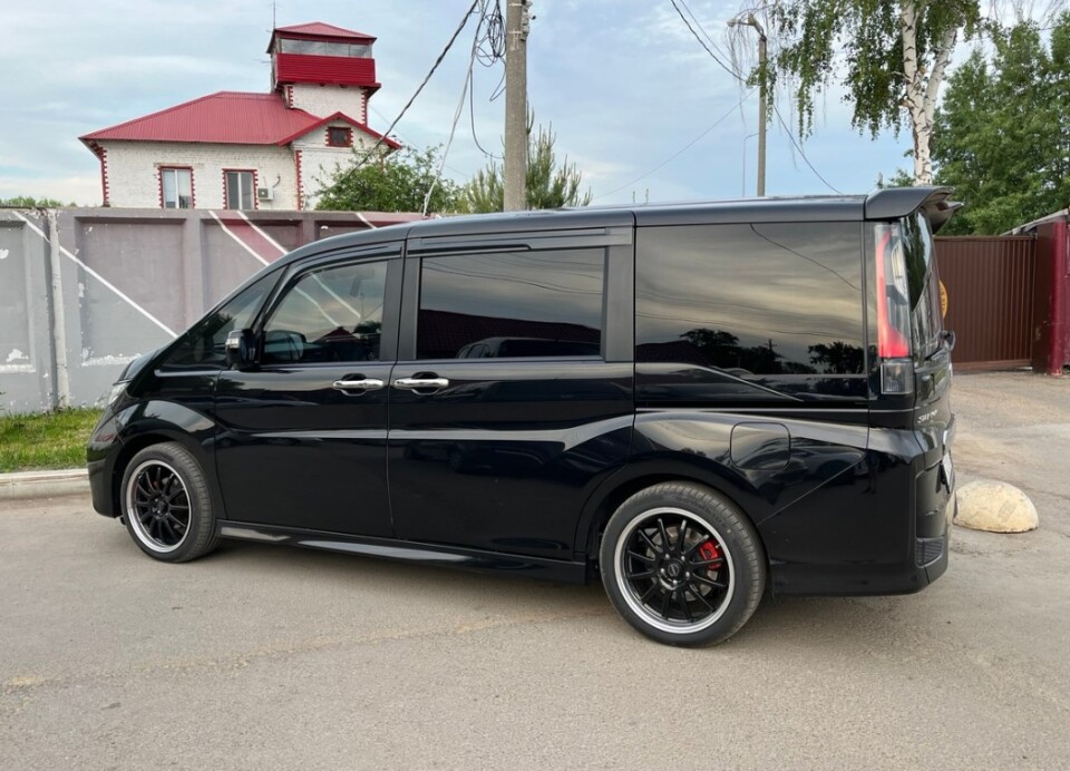

Митя Лосев 2 года назад 1 119 Honda StepWGN Spada Шины и диски Подойдут ли колеса R18 на Honda StepWGN Spada? Хочу поставить красивые и большие колеса на СтепВагон Спада. Какую размерность посоветуете?

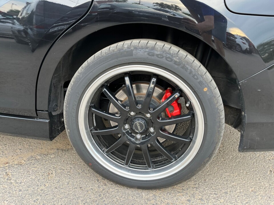

Можно поставить колеса с шинами 225/45R18. На фото как раз Степвагон с такими колесами.
Диск: разболтовка — 5x114.3, ширина — 7.0J, вылет — ET45-50, диаметр ступичного отверстия — ЦО 64.1 мм.
