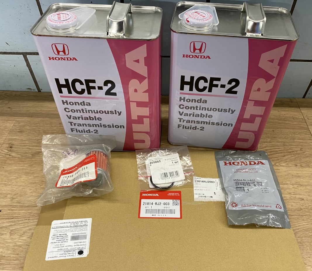

В бесступенчатый вариатор минивэна Honda StepWGN рекомендуется заливать масла с допуском HCF-2, либо универсальное для вариаторов.
Список рекомендованных жидкостей:
— Idemitsu CVT-F;
— Honda HCF-2;
— Honda HMMF.
Попутно следует заменить:
— масляный фильтр — Honda 25450-P4V-013;
— металлическая прокладка поддона коробки — 254205X9003;
— уплотнительное кольцо — Honda 91305-PN4-003;
— фильтр масляный из поддона — 25420-RJ2-004.

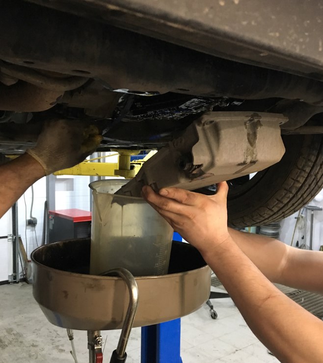

При частичной замене обычно требуется 5,5 литров масла. При полной — 10-12 литров. Интервал замены — каждые 40-50 тысяч км.
Масла и фильтры
Слив масла из вариатора Хонда СтепВагон
