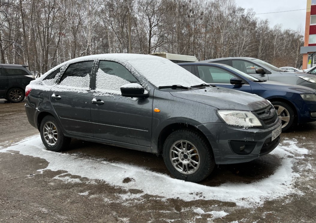

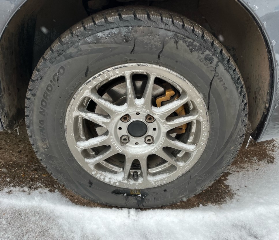

Да, подойдут. Даже учитывая, что заводской размер для Гранты — 185/60 R14, ваш вариант подойдет. По шинному калькулятору клиренс вырастет на 19 мм. Прикладываю фото Гранты с шинами 185/70R14.
