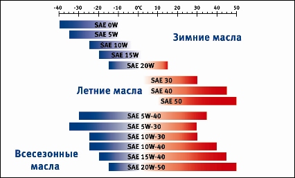

Проживаю в Анапе, из за жары ,наверное 0w20 летом лить нельзя.
В вашем случае подойдет масло 5W30 или 5W40. Для двигателя QR25De рекомендуются масла именно с этой вязкостью. 5W40 имеет более длинный температурный диапазон.
А вообще владельцы Пресажей с таким мотором льют 5W30 или 5W40. Кто-то ниссановское оригинальное, или другого производителя. 0W20 редко кто использует.

Да вся беда в том, что в Анапе летом сильно жарко, и сказали 0w20 лить нельзя. Попробую 5w40
