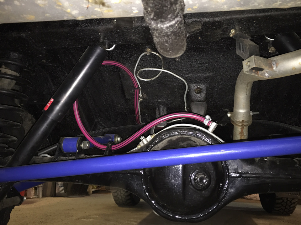

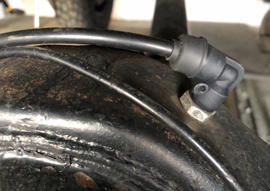

Чтобы предотвратить попадание воды, можно вывести сапуны под капот. Продаются специальные комплекты для вывода сапунов. Фото прикладываю.
Сапун выведен из заднего моста

Сапун
