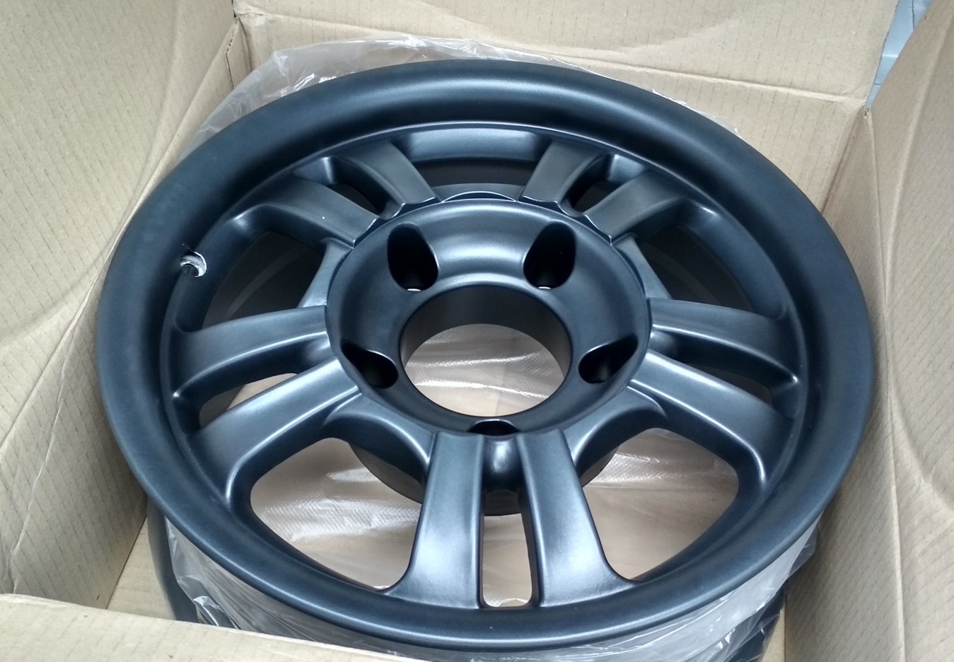

Заводские диски для внедорожника Нива Бронто называются «Форсаж». Выпускаются компанией Мегалюм в городе Брянске.
Параметры диска:
Ширина — 7J,
Вылет — ET15
разболтовка — 5x139.7
диаметр ступичного отверстия — ЦО 98,5 мм
Вес — 9,7 кг

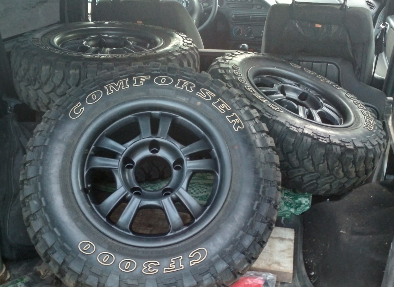

С завода Нива Бронто оснащается шинами размерностью 235/75R15. На эти диски можно поставить шины и другой размерности, например, 215/75R15.
Диски Форсаж подойдут, как на Ниву 4x4 2121, так и на Шевроле Ниву 2123.
