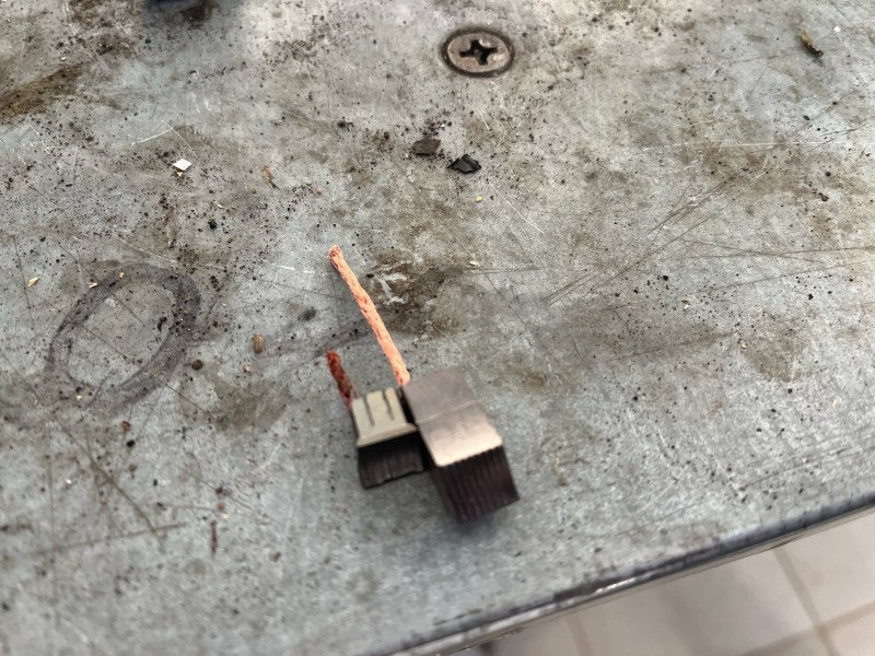

Проблема в моторчике или щетках печки. У меня была подобная проблема, после чего мне заменили щетки и все заработало. Щетки сами по себе недорогие, как и работа по замене, а вот моторчик уже дорогой — 10-15 000 руб.
Артикул щеток:
KSB0014 щётки от VW Touareg (дешевле — но надо подточить до нужного размера) KSB0107 — щётки от Skoda Octavia A7
Артикул щеток:

Щетки печки и моторчик
Щетки
