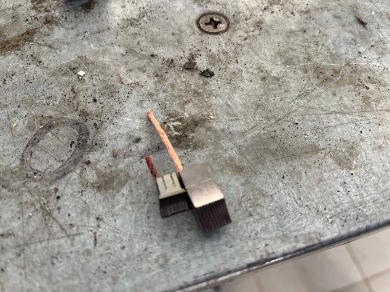

Проблема может быть в самом блоке управления, либо щетках моторчика. Вот на днях поменяли щетки и моторчик печки заработал, как нужно — в салоне стало тепло сразу. Щетки стоят 500-600 рублей.
Щетки можно купить такие:
KSB0014 щётки от VW Touareg (дешевле — но надо подточить до нужного размера)
KSB0107 — щётки от Skoda Octavia A7
Менять сам мотор дорого — стоит тысяч 10-12.
Щетка и мотор печки
Новая и старая щетки моторчики
