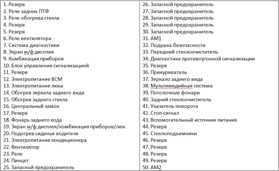

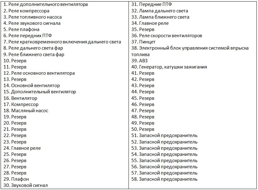

Нужно проверить предохранитель, и сам вентилятор. Прикрепляю фотографии расположения предохранителей под капотом и в салоне. Проверить тестером.
Либо сам блок отопителем заглючил — с проводкой что-то не так. если сами не разбираетесь, то лучше заехать к автоэлектрику.
