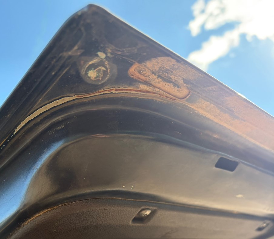

Не раз замечал, что на Нивах ржавеет задняя дверь или крышка багажника. Даже на свежих машинах, которым 2–3 года, уже может появиться коррозия. Почему так происходит? Может, заводской брак?
Здесь дело в качестве металла и лакокрасочном покрытии, ведь «Нива» ржавеет не только там. В то же время есть важная конструкционная особенность, из-за которой коррозия возникает первой на крышке багажника.

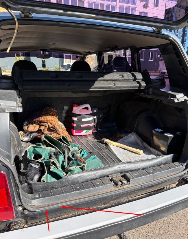

Дело в том, что край задней двери во время движения трется о резиновый уплотнитель. Таким образом, часть краски постепенно стирается. То есть защитный слой разрушается. Под воздействием влаги и особенно зимних реагентов металл начинает ржаветь.
Чтобы продлить жизнь металлу, можно обработать его антикоррозийным составом. А при возникновении небольшой коррозии сразу же зачистить это место, загрунтовать и покрасить.
Еще очень важно регулярно мыть автомобиль, ведь соль и грязь негативно воздействуют на лакокрасочное покрытие и металл. Особенно соль — реагенты. После того как помыли машину, обязательно протереть ее сухой тряпкой, особенно в зонах риска.
Ржавчина на багажнике Нива
Отметил красной стрелкой резиной уплотнитель, об который трется задняя дверь
