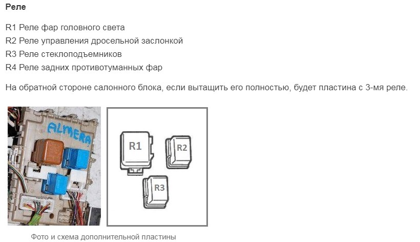

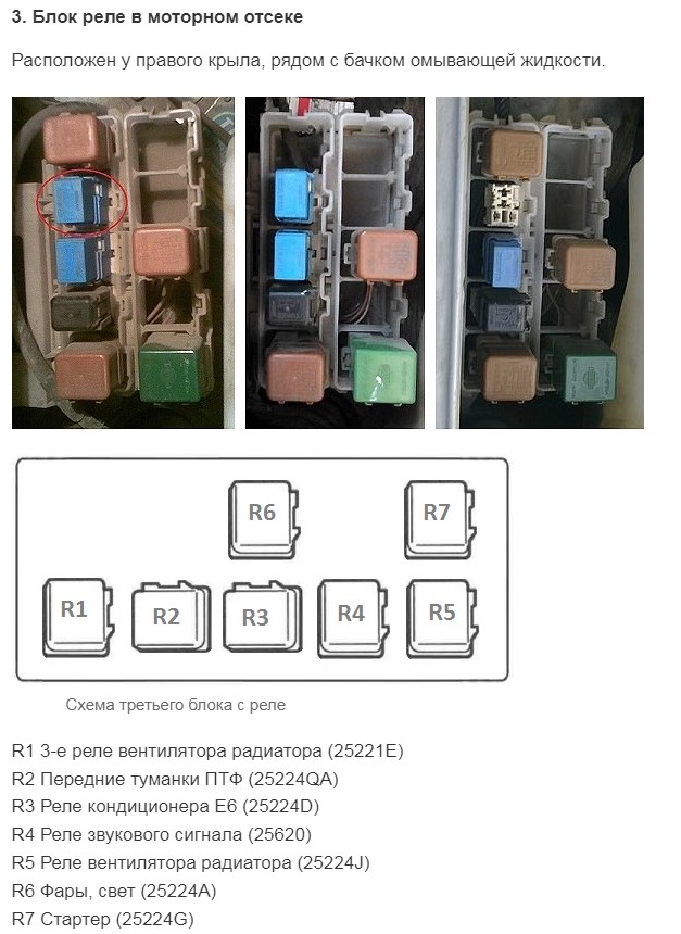

Сначала проверьте реле и предохранители. На скриншоте показал — блок в салоне и в моторном отсеке. Если с ними все в порядке, то проводку. Легче заехать к толковому автоэлектрику для диагностики.
Реле
