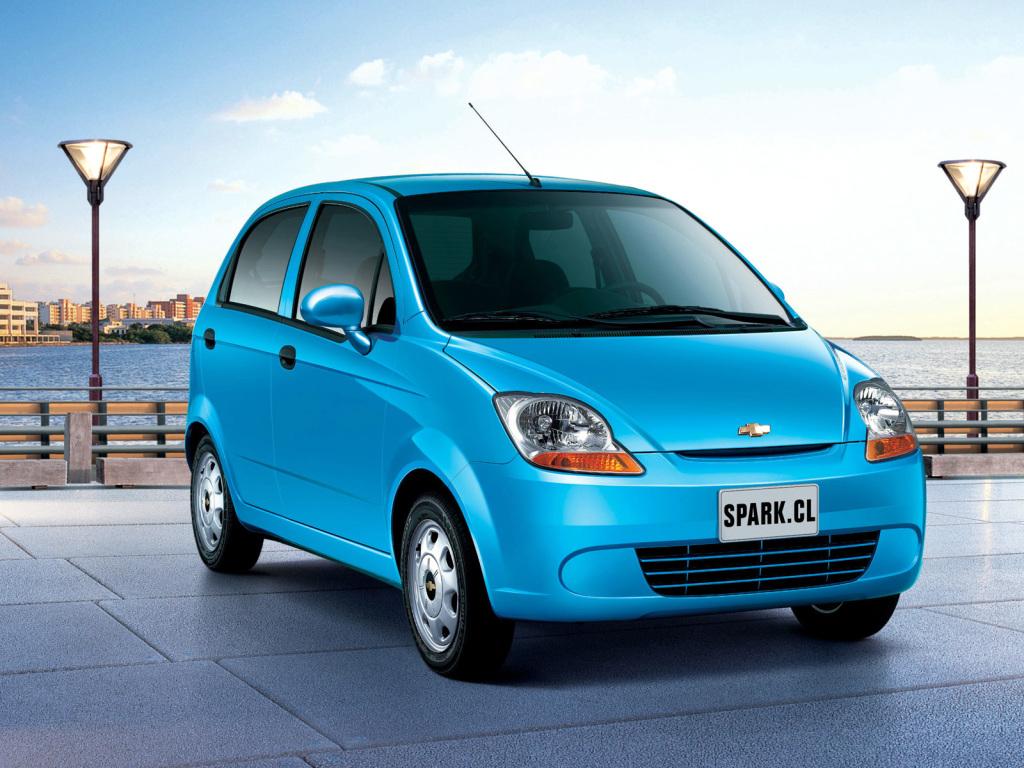

Chevrolet Spark M150

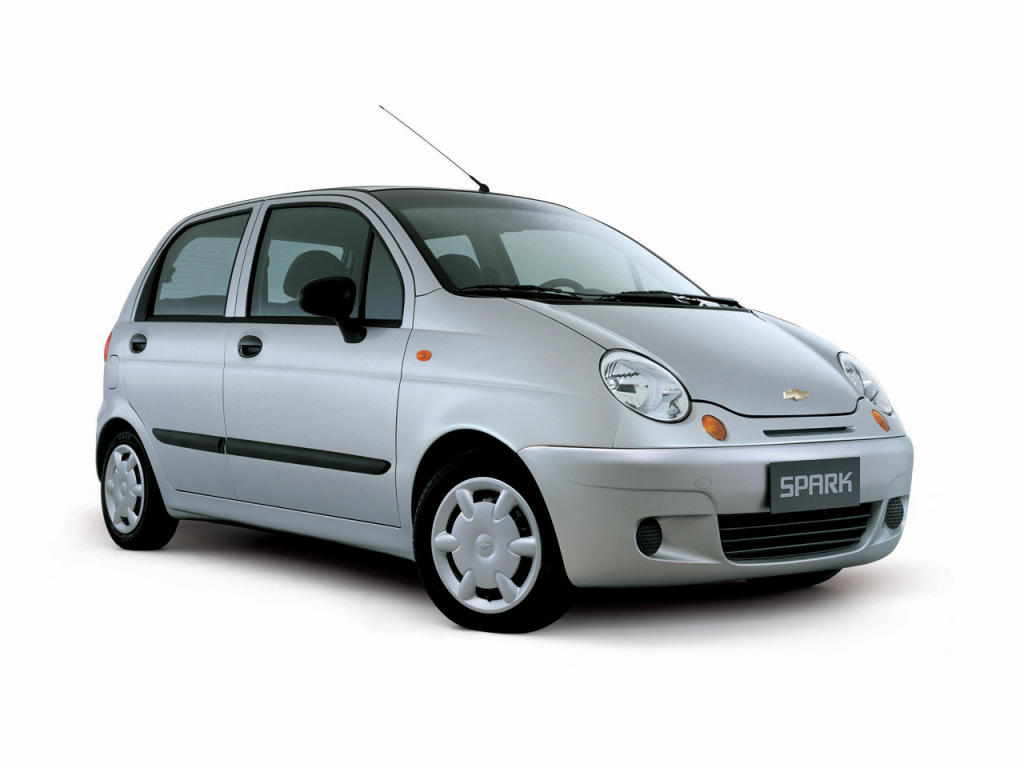

Chevrolet Spark M200-M250
