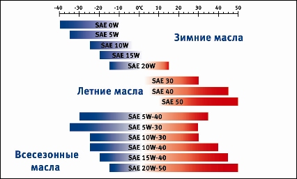

Добрый День! Моя Машина Опель Вектра 1.7 TD прошла более 400т.км. Хочу поменять масло , и залить GM Подскажите какое из этого типа масло выбрать? 10 w 40 или 5 w 30? или может быть иначе?
на зиму лучше лить 5w30 — лучше запуск при низких температурах, а на лето 10w40 исходя из повышенной вязкости. Но это опять же зависит от состояния двигателя, берет или нет масло.
10W40 — для лета хорошо будет !
Спасибо большое! Но позвольте еще один вопрос задать? Получается для зимы " не будет хорошо" ?
будет тоже хорошо! это масла всесезонные, в вашу машину как раз нужны такие и синтетические. 5W30 — подходит для более суровых зим, когда 10W40 — не выдерживает такие зимы,которые выдержит 5W30 .
