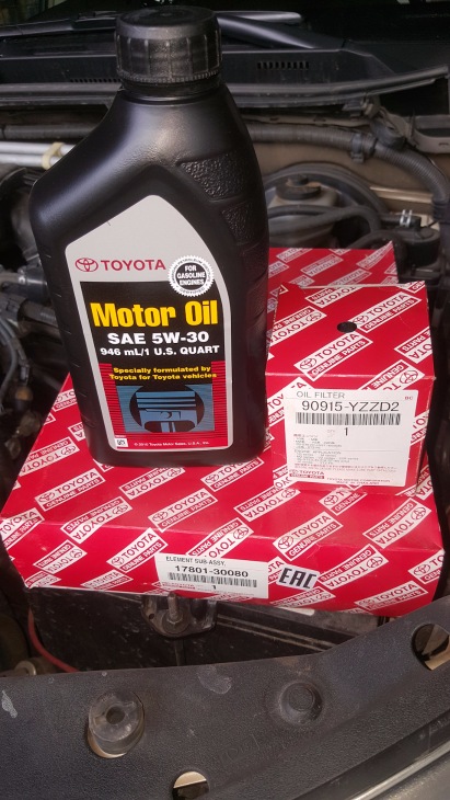

В двигатель 2.7 (2TR-FE) рекомендуется заливать оригинальное моторное масло Toyota SAE 5W30, а также вязкость — 0W20 и 5W20
Что можно еще залить кроме оригинальной жидкости:
Motul 8100 Eco-clean 5W30
Ликви Молли Top Tec 4300
Longtime High Tech 5W-30
Castrol magnatec 5W20
Idemitsu Zepro 0W20
Заправочный объем — 5,7 литра
Масляный фильтр оригинал — TOYOTA 90915YZZD2
Замена обязательна — каждые 10 000 км или раз в год, в зависимости от того, что наступит раньше.
Как раз один из владельцев залил такое и применил такой фильтр
Рекомендованы масла класса API SN, ILSAC GF-4 и выше.
Вязкость — 0W-20, 5W-20, 5W-30 и 10W-30.
