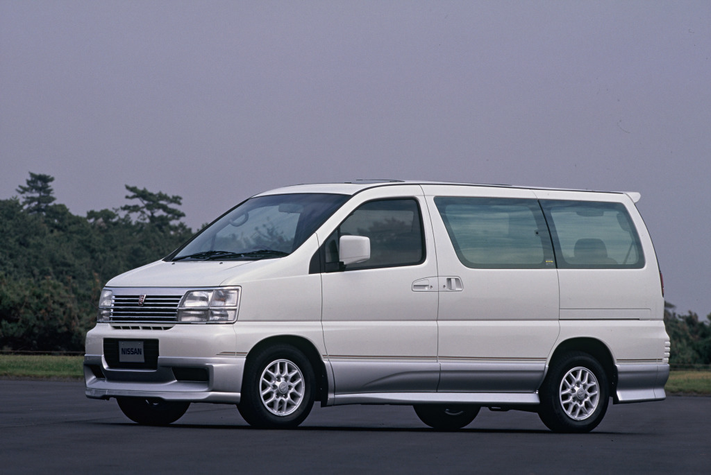

Максим 5 лет назад 1 743 Nissan Elgrand (E50) 1997–2002 Шины и диски Nissan Elgrand E50 — размер дисков и шин Какие размеры шин и дисков устанавливаются на Ниссан Эльгранд первого поколения E50?
Японский минивэн Ниссан Эльгранд первого поколения E50 оснащался колесами на 15 дюймов.
Параметры шин — 215/65R15
Диск — 6Jx15, вылет — ET35, разболтовка — 6x139.7, диаметр ступичного отверстия — ЦО 100.1 мм.
Nissan Elgrand E50
