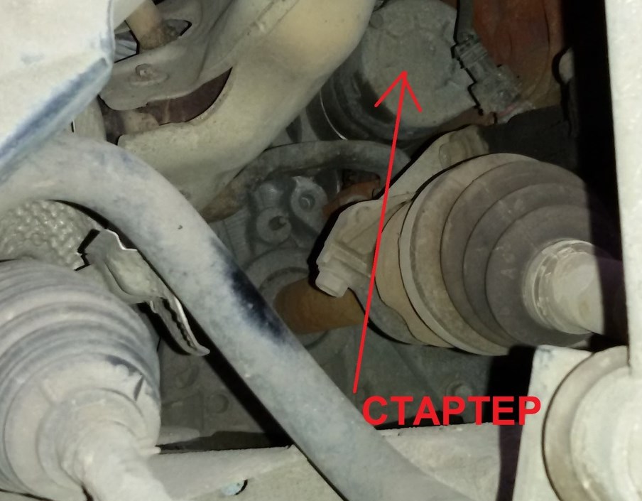

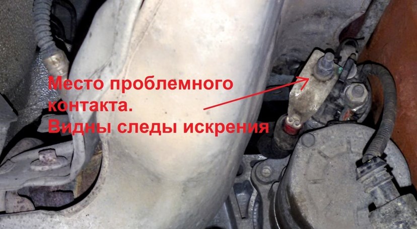

Посмотрел в интернете и увидел похожу проблему, описанную на Драйве2. Там на Флюенсе была проблема в клемме от АКБ к втягивающему реле. Владелец открутил и закрутил клемму и автомобиль начал заводиться адекватно. Фото прикрепляю.
Стартер
А после чего такое началось?
