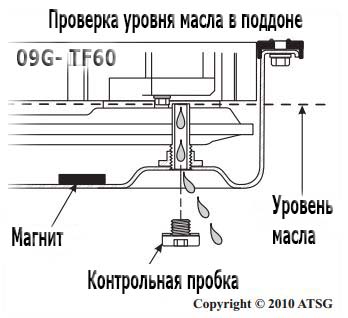

Александр Коломыцев 8 лет назад 2 591 Skoda Fabia II (5J) 2007–2014 Двигатель и компоненты Как называется АКПП на Шкода Фабия 1.6 и какое масло лить? Залито G055025A2. Какой аналог и можно ли его долить частично, т.е смешать?
Вячеслав Крючков Skoda Fabia II (5J) 2007–2014 Можно ли залить масло Liqui Molly Special Tec LL 5W-30 в двигатель Шкода Фабия 2 1.6 АКПП?
Можно долить Mobil ATF 3309 и в будущем заливать его. Или Toyota ATF TYPE T-IV и еще Aisin AFW+
А коробка у вас — Aisin 09G.
Фильтр и прокладка поддона — Meyle 100 137 001
Фото АКПП 09G без поддона
