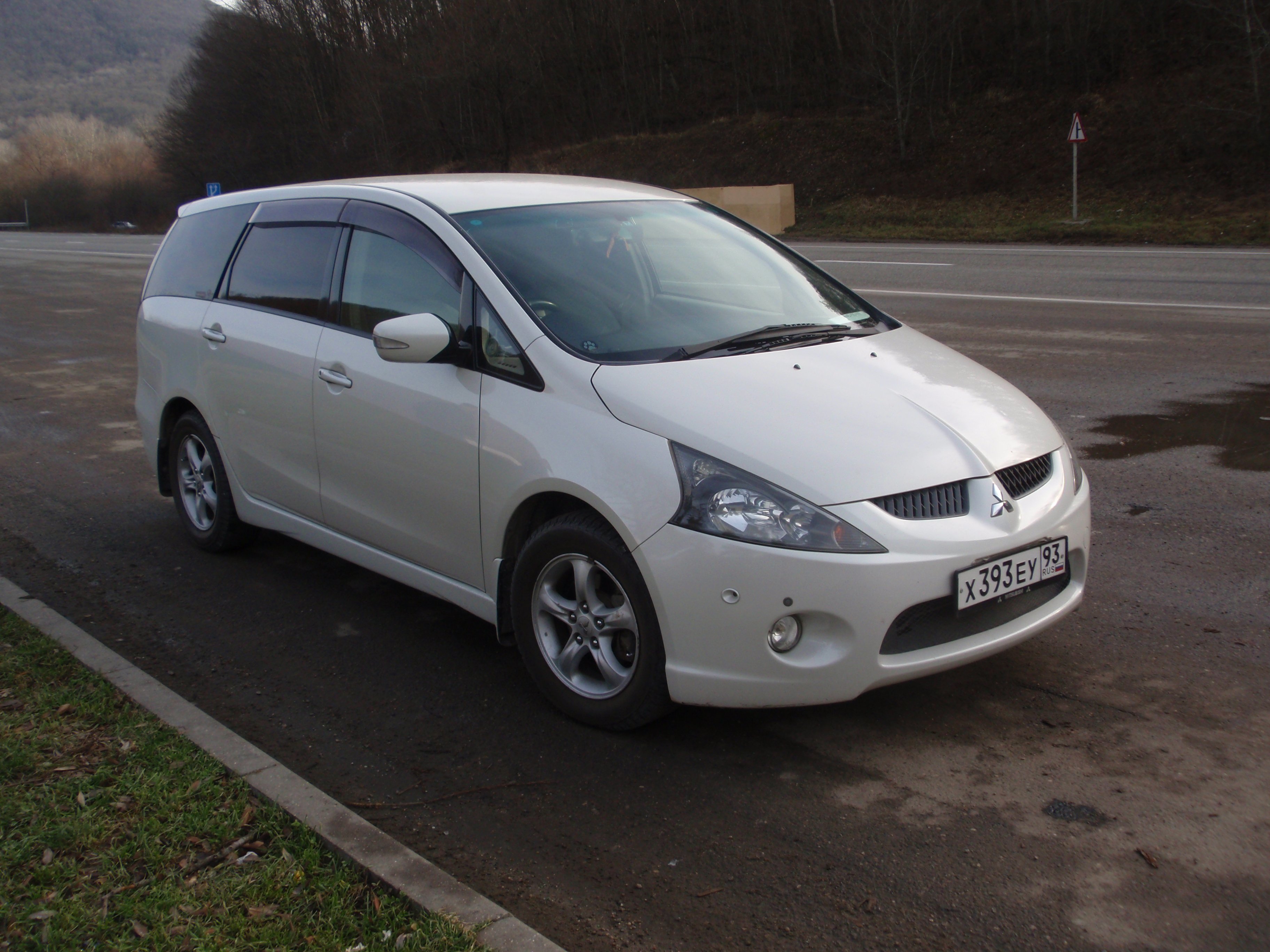

На скорости от 120 до 135 идет вибрация. Какая причина?
Ходовку всю поменял пару месяцев назад. Резина новая ( Китай) сделал балансировку, при езде по городу все хорошо, выскочил на трассу на скорости до 120 всё отлично, потом начинается вибрация, добавляю газу усиливается, до 135 прям сильно. На 140 пропадает. Вулканизаторщики обвиняют резину...
