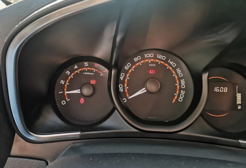

На Лада Икс-Рей 2017 года на панели загорелись знак пилы и знак аккумулятора, но затем исчезли. Что могло быть?
На ладе икс-рее 2017 года на панели загорелись знак пилы и знак аккумулятора красного цвета. После того, как поездила где то 4 км знаки исчезли. Это значит, что пора на новый аккумулятор менять?
Сначала проверьте аккумулятор в специализированном центре — там замерят плотность электролитов и оценят. Если в мороз автомобиль заводится, то аккумулятор в порядке.
А вообще знак «Пилы» -это многофункциональный значок, который сигнализирует о какой-то ошибке, но точную узнать можно только с помощью компьютерной диагностики.
Компьютерную диагностику наверно делала две недели назад,сказали в идеальном состоянии,ошибок нет. А тут когда машина завелась,эти знаки загорелись когда я включила ближние фары, в это время монитор показывает что аккум 11 вольт примерно,а когда фары выключить 13-14.
Скорей всего неисправен регулятор напряжения на генераторе, надо проверять у электриков и если подтвердится, то менять этот регулятор.
