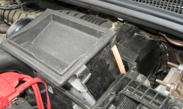

Схема замены очень простая:
1) Корпус фильтра расположен справа от двигателя. Чтобы снять крышку, нужно зажать две защелки и потянуть крышку вверх.
2) Снимаем крышку, вынимаем фильтр, устанавливаем новый. Ставим крышку на место до щелчка.
Смотрите фото-инструкцию.
Две защелки! фото взял с drive2.ru
вытаскиваем корпус
