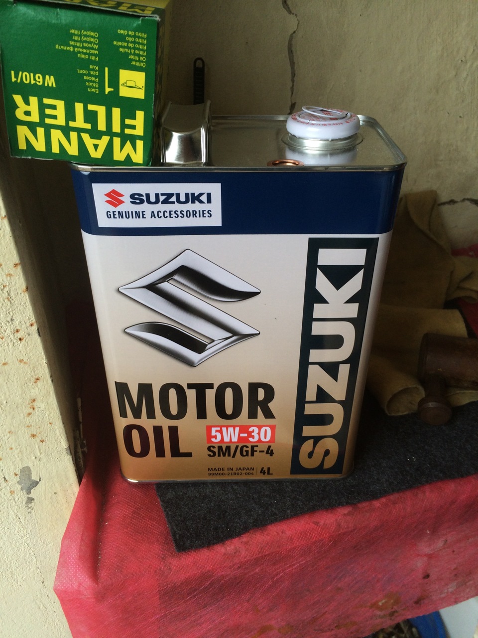

Периодичность замены моторного масла для Сузуки Игнис — обычная — 15 000 км или раз в год, можно менять на более ранних пробегах. Масло по объему — не больше четырех литров, так как объемы двигателей у него малые.
Лучше всего заливать полностью синтетическое моторное масло оригинальное — Suzuki 5W30 SM/GF-4
Также можно рассмотреть альтернативные варианты других компаний:
Mobil 1 5W30 Premium 0530 C3-DX Eni i-Sint 5W-40
