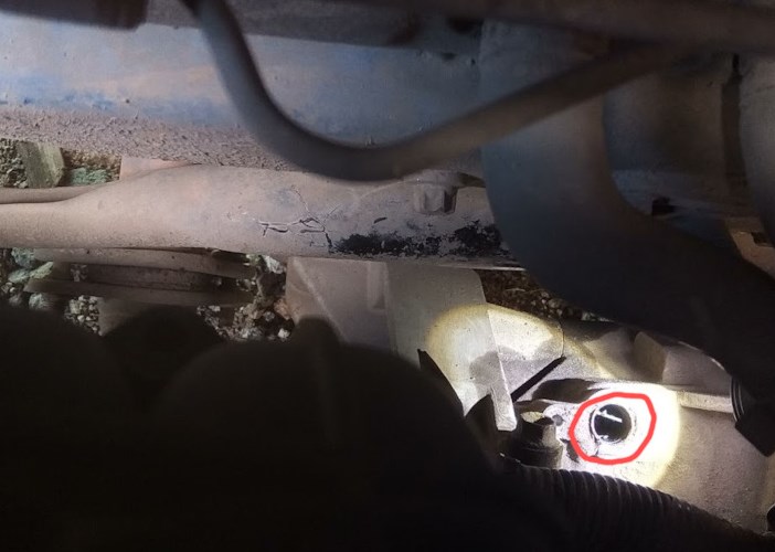

котов андрей 10 лет назад 1 956 Suzuki Ignis II (HR51S) 2003-2008 Эксплуатация и обслуживание Как заменить датчик скорости на Сузуки Игнис? как заменить датчик скорости у сузуки игнис 2007 г венгерской сборки

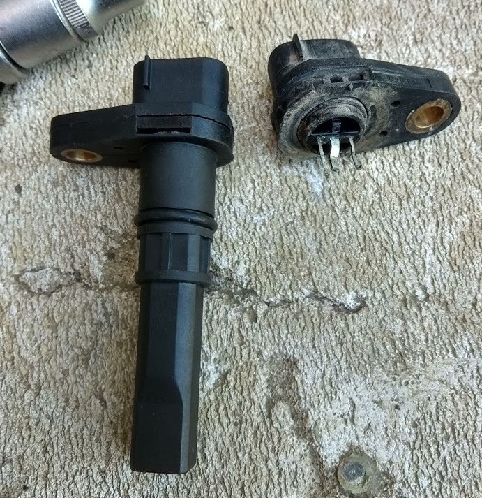

Его нужно вытянуть — это можно сделать прям из подкапотного пространства или на смотровой яме. Фото прикрепил (взято с драйва2).
Артикулы датчика скорости:
RUEI RUEI01308
ASPARTS ASP01308
