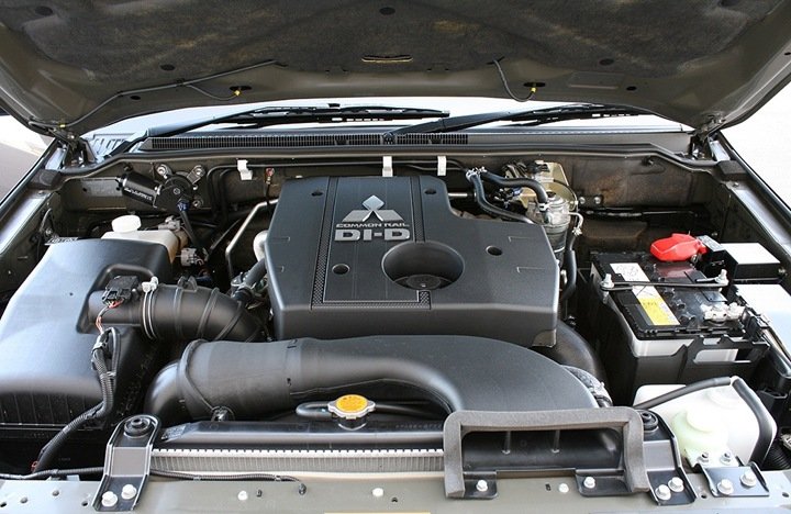

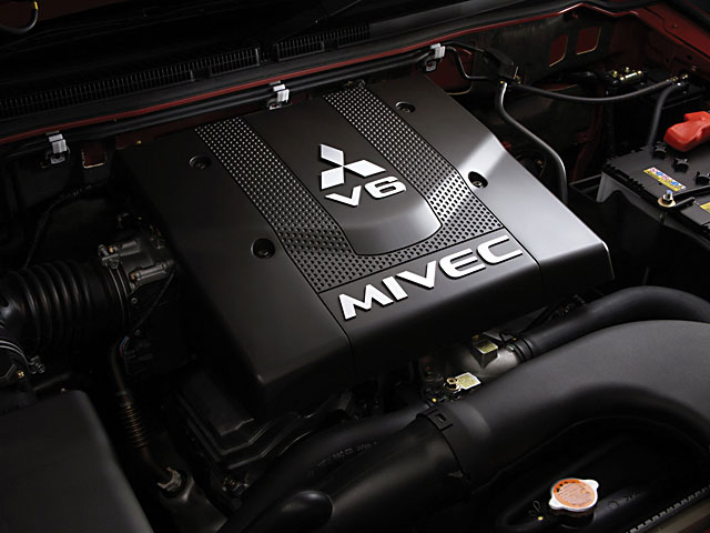

Последнее, четвертое поколение внедорожников Pajero выпускающихся с 2006 года, оснащаются разными двигателями с цепью и ременным приводом газораспределительного механизма.
В частности, бензиновые шестицилиндровые бензиновые двигатели (3,0 и 3,8 л V6) имеют ременной привод ГРМ, а дизельные четырехцилиндровые 3,2 л (DI-D) имеют цепной привод ГРМ.
Что касается замены и обслуживания, то ремень ГРМ меняется каждые 90 000 км, а цепь меняется после 150 000 км, и то бывает что ее не меняют, а меняют лишь ролик натяжитель, но проверять цепь все-же нужно.
При замене ремня нужен комплект в который входят Ремень ГРМ (MD358549), натяжит. ремня (MD362861), ролик натяжителя (MD140071), ролик обводной (MD319022).
бензин
дизель
