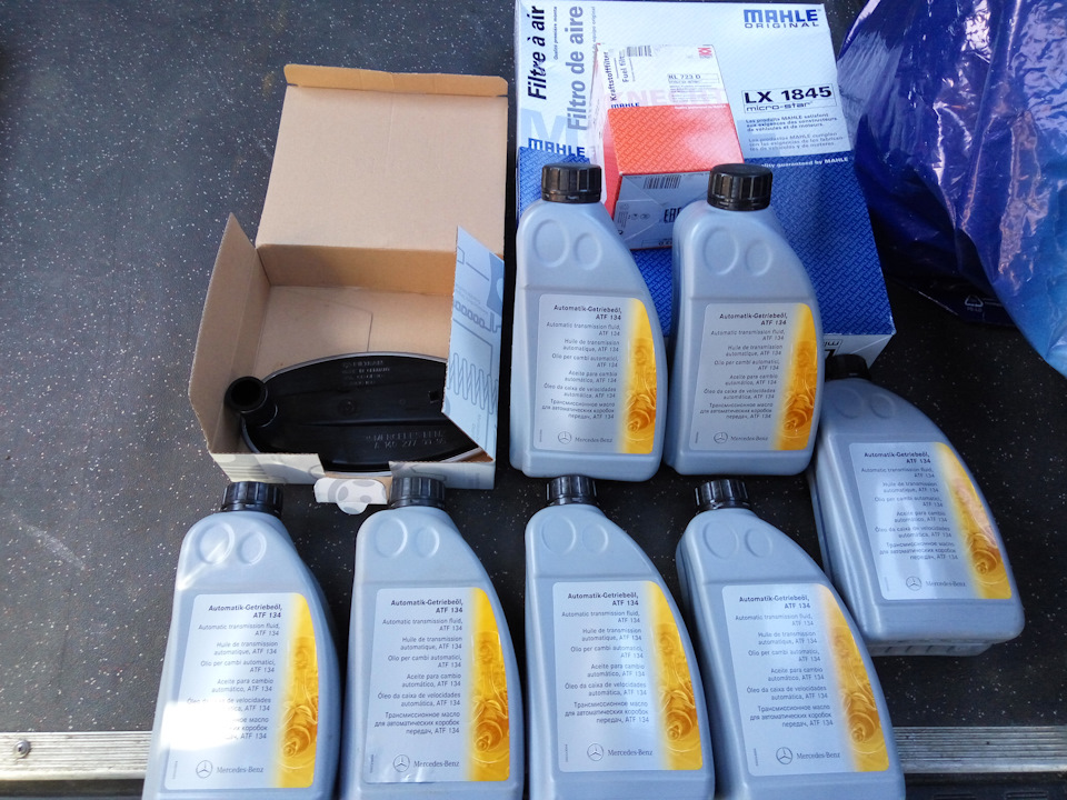

Юрьев Кирилл 8 лет назад 1 253 Mercedes-Benz Sprinter Трансмиссия и масла Какое масло залить в АКПП и раздатку MERCEDES-BENZ 319 4X4? Добрый вечер. Какое оригинальное ммасло залить в АКПП и в раздатку Mersedes Sprinter 4x4 319 2015 года
а какая именно коробка? не 722.6 ?
Вообще заливают трансмиссионное масло Shell ATF 134 или Mercedes ATF 134
Для замены нужно 7 литров масла

у вас АКПП -722.6
с КПП вроде разобрался, спасибо.
А с раздаткой?
Судя по виду она цепная.
Что туда лить?
MB 236.14 или 236.12 — по-сути тоже самое, что в АКПП, 1 литр нужен
ещё раз спасибо!
пожалуйста, обращайтесь
