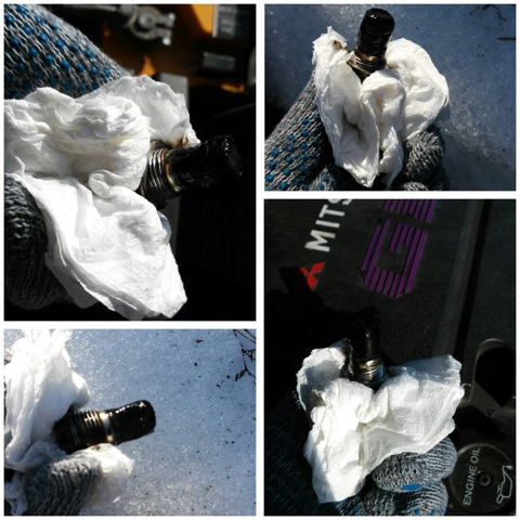

2) откручиваем сливную пробку и ждем пока стечет старая жижа. Не забудьте подставить тару для слива масла.
4) Когда старое масло стекло, закручиваем пробку, протираем.

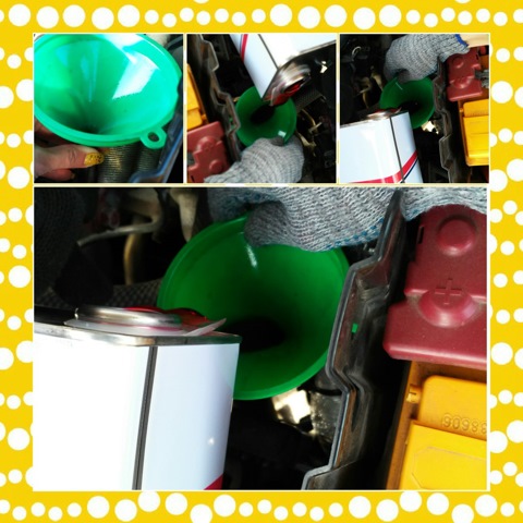

5) Заливаем через заливное отверстие новое масло. Отверстие находится в подкапотном пространстве .

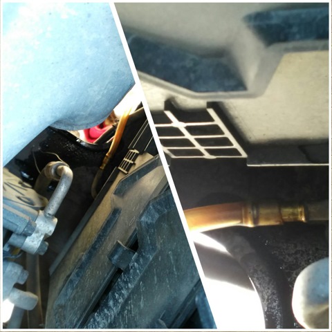

6) Далее, чтобы прогнать остатки старой жидкости, находим патрубок, ведущий КПП к радиатору, отсоединяем его от радиатора, вставляем в него шланг и направляем в тару, чтобы туда слилось масло. Заводим мотор на 1 минуту, и даем вытечь старому масло. Если старое масло не вытекло, то снова заводим ДВС и ждем пока не начнет течь старое, а затем и новое. Вот когда начнет течь свежее масло, завершаем процесс.
7) После этого, ставим на место патрубок и заливаем свежее масло — еще 3 литра до уровня.

Сливная пробка Цедия
Заливка масла в вариатор с помощью воронки
Патрубок
