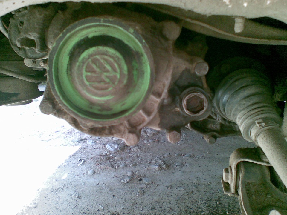

заливное отверстие Венто — открутить шестигранником

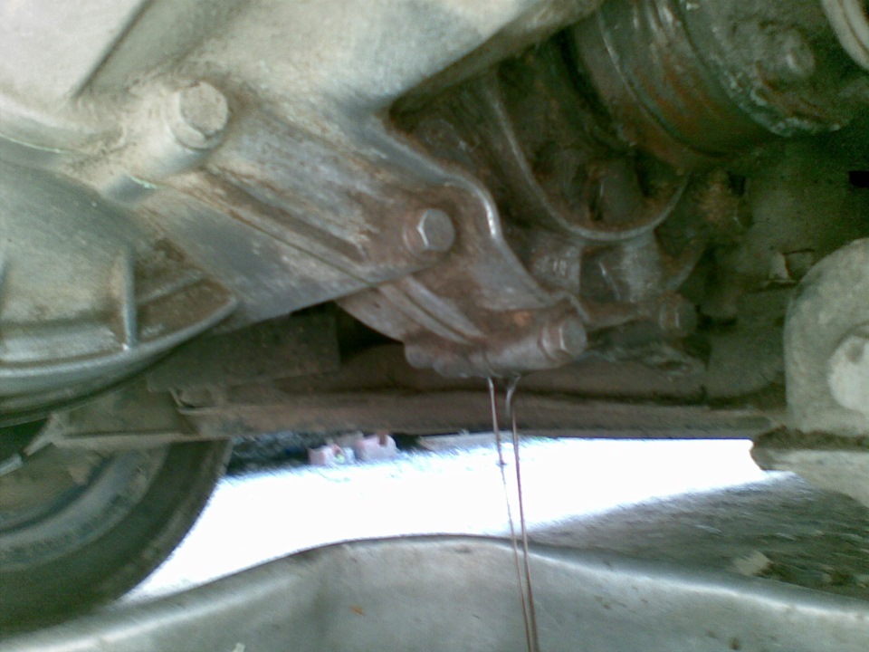

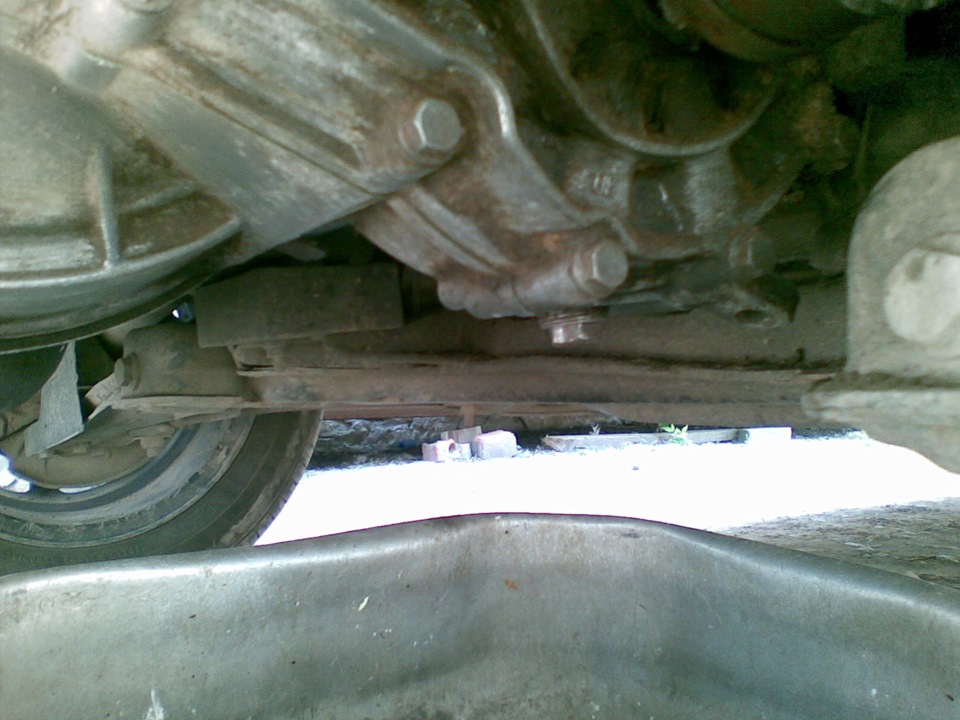

Сливное отверстие
Слив жидкости
