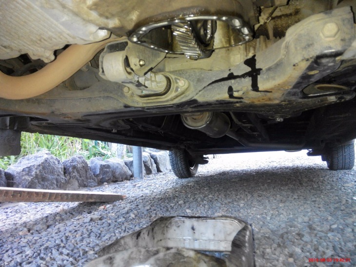

Как поменять? Сливного отверстия нет, просто откручиваете поддон КПП, и так сливаете жидкость. Затем, поменяв прокладку, ставите его на место. И заливаете через заливное отверстие — сапун.

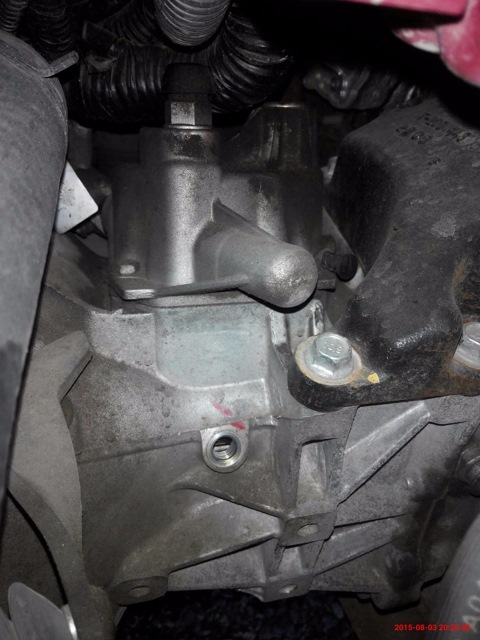

вид на коробку Заз Вида
сапун
