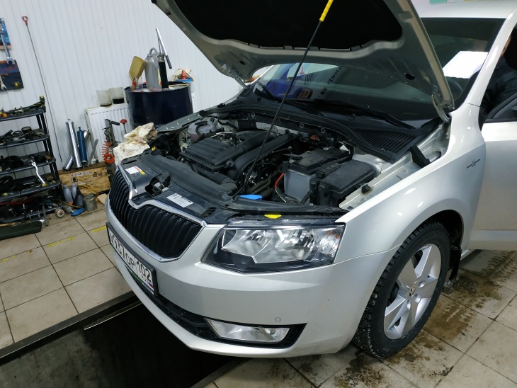

Залил Mobil 1 ESP 5W30 — 4.4 литра почти до верхней отметки масляного щупа. Вместе с масляным фильтром замена обошлась в 4150 р
