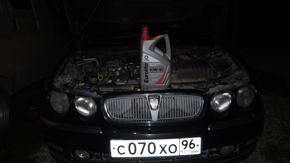

Здравствуйте, подскажите пожалуйста, какое моторное масло по вязкости и классу выбрать для мотора Rover 75, сколько литров требуется в зависимости от объема ДВС ?
В двигатели этого английского автомобиля рекомендуется заливать синтетическое моторное масло с вязкостью 5W40, либо полусинтетическое 10W40. Для дизелей лучше использовать масло, которое предназначается именно для дизеля. В большинстве случаев, владельцы Роверов заливают полусинтетику 10W40. Производителя можно выбрать самостоятельно, в зависимости от вашего бюджета.
Заправочные объемы:
1.8 — 4.5-5.0 литра 2.0 KV6 — 4.6 л 2.0 дизель BMWM47R — 4,9 л 2.5 V6 25K4F — 5.8 л 2.5 KV6 — 4.6 л
Заправочные объемы:
1.8 — 4.5-5.0 литра
2.0 KV6 — 4.6 л
2.5 KV6 — 4.6 л
Интервал — каждые 10 000 км или раз в год.
