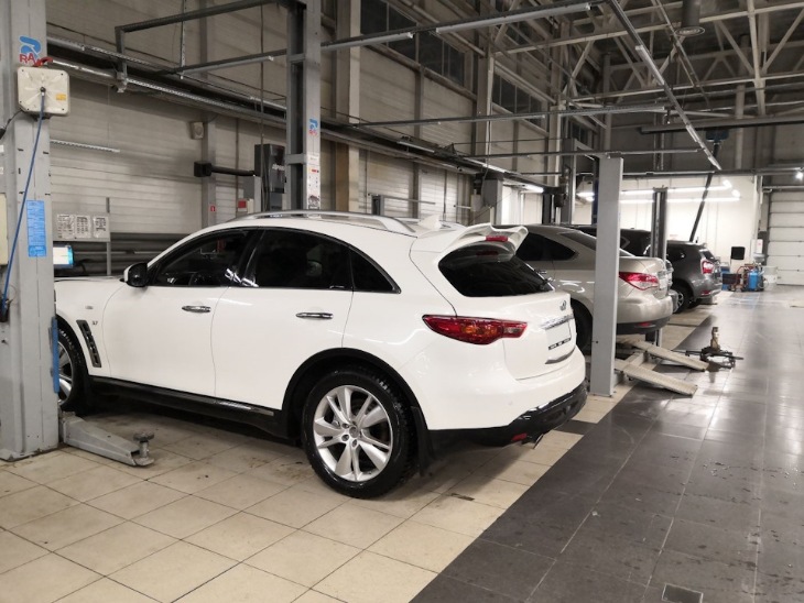

Андрей Федоров 7 лет назад 4 130 Infiniti QX70 (2013–2017) Моторное масло Масло в двигатель Infiniti QX70 — какое и сколько? Добрый день, какое моторное масло и сколько литров заливать в двигатели Инфинити QX70?
