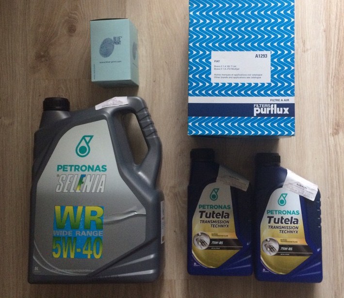

Для замены в двигателе 1.6 D Multijet (198 A2.000) нужно 5 литров масла.
Вот какие варианты можно рассмотреть:
Selenia WR 5W40
Ликви Молли Top Tec 4200 5W-30
Ликви молли Top Tec Diesel 4200 5W-30
Мотуль 8100 X-Clean FE 5W-30
Total Quartz 9000 5W40
Масляный фильтр — BLUE PRINT / ADK82107
Менять каждые 8-10 000 км пробега или раз в год, в зависимости от того, что наступит раньше.
