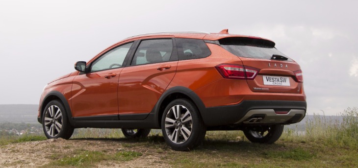

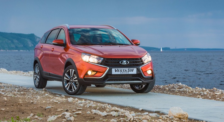

С завода универсал Lada Vesta SW Cross оснащается 17-дюймовыми легкосплавными дисками с шинами размерностью 205/50R17.
Параметры дисков:
Разболтовка — 4x100, ширина — 6.5J, вылет — ET43, диаметр ступичного отверстия — ЦО 60.1 мм.

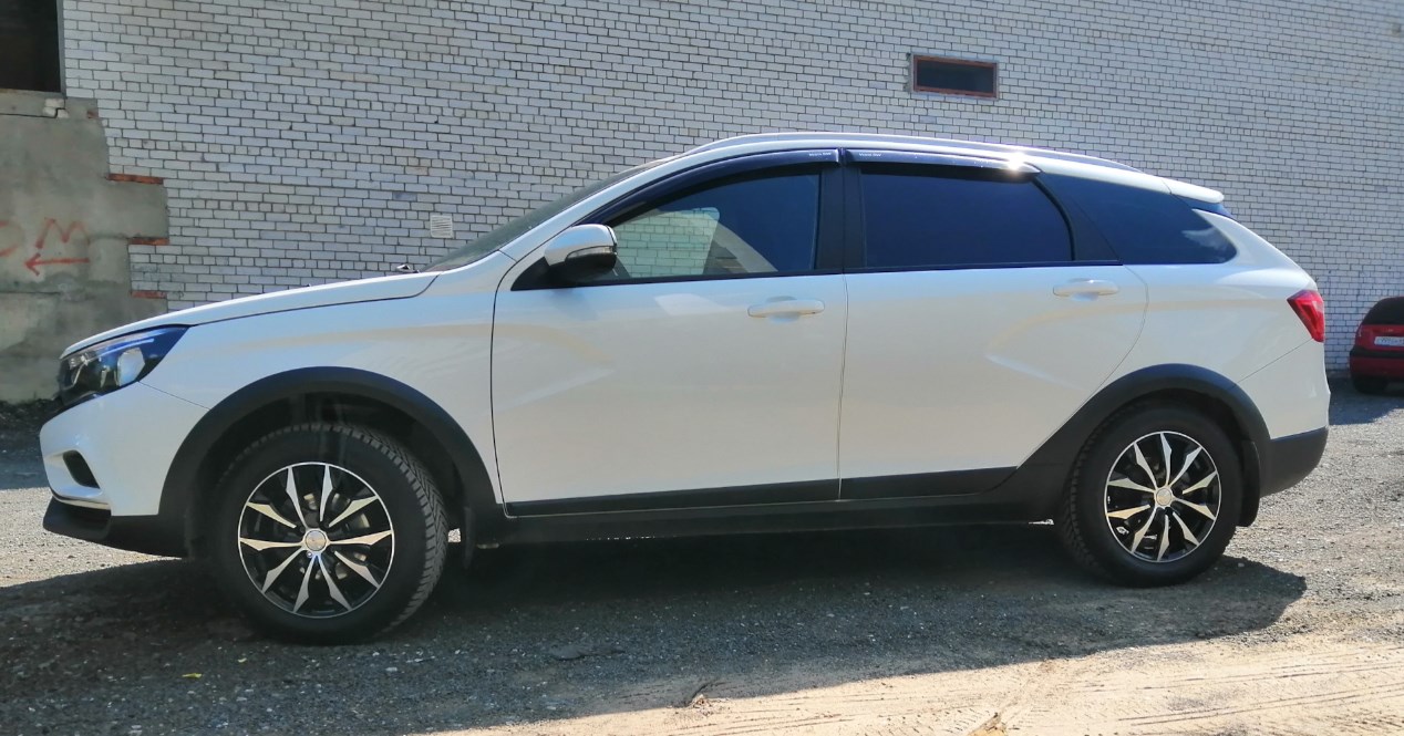

Альтернативные варианты:
205/55R16
205/60R16
215/50R17 — здесь уже смело можно ставить более широкий диск — 7.0J
