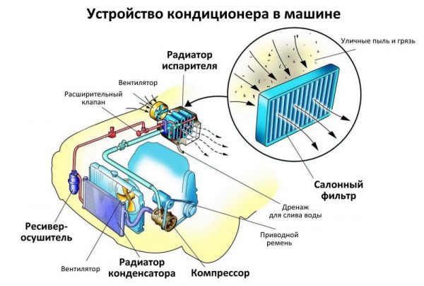

Возможно закончился фреон в системе. Либо дело в проводке, еще возможные причины могут заключаться в том, что система загрязнилась, отказал ресивер, и так далее! посмотрите на фотографию с устройством кондера и поймете, что вариантов множество.
Проверьте приходит или нет питание
