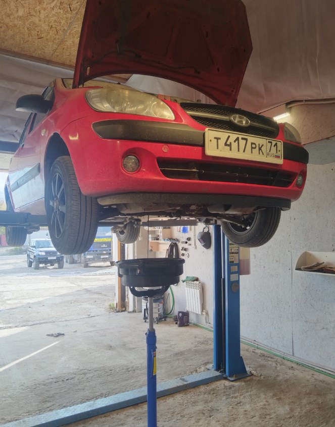

Рекомендованный срок замены масла может зависеть от того, какое масло вы заливаете в двигатель своего автомобиля. Если в моторе изначально заливается минеральное масло, то его лучше сменить после 5-6 тысяч км пробега. Если масло полусинтетическое, то срок его эксплуатации составляет примерно 8-10 тысяч км пробега. И, наконец, если масло синтетическое, то произвести его замену можно будет после 13-15 тысяч км. Важно помнить, что эти цифры – усредненные, и подходят для автомобилей, которые не эксплуатируются в сложных условиях. В большинстве же регионов России условия эксплуатации тяжелые, а потому сроки замены масла могут быть сокращены.
В двигатели Hyundai Getz рекомендуется заливать масла класса API SM/NS и IlSAC GF-5. Вязкость — 5W-30, 5W-40. Например, Lukoil Genesis Armotech 5W-40, Kixx G1 5W-30.
