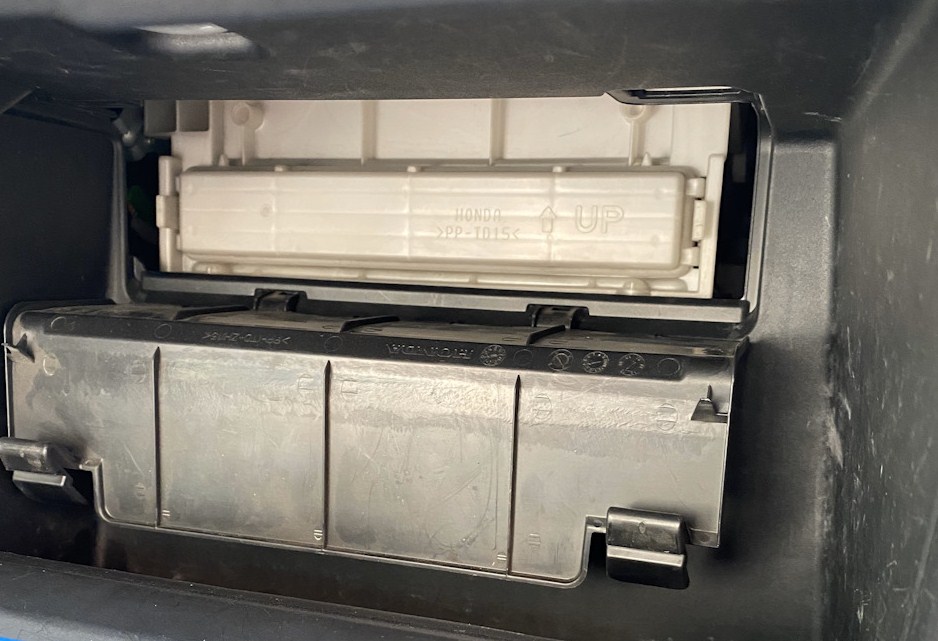

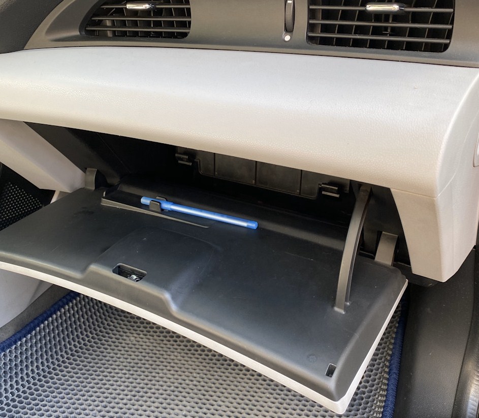

Схема замены выглядит так —
1) Открыть бардачок, снять сзади черную накладку.
2) Отщелкнуть две клипы заглушки фильтр, изъять фильтр, вставить новый.
Далее в обратном порядке.
